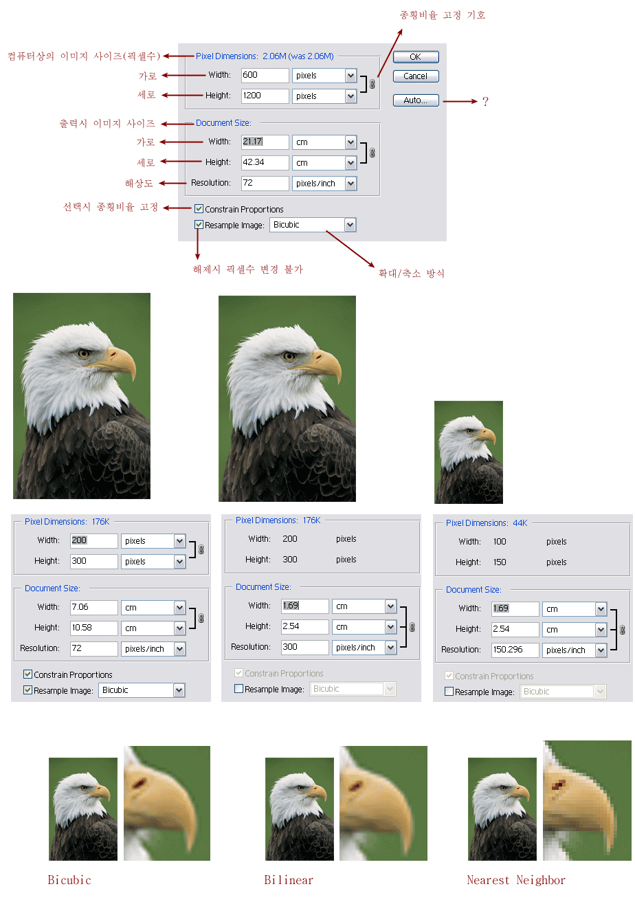

이미즈 사이즈 변경 대화상자에 보면
크게 나누어서 세가지 부분으로 나누어집니다.
젤 윗부분은 컴퓨터상의 이미지 크기입니다.
가로 세로의 크기를 픽셀의 수로 표기합니다.
때에 따라선 % 로 표기하기도 합니다.
가로 세로의 픽셀수가 있습니다.
두번째는 출력시 실제 이미지 사이즈입니다.
가로, 세로의 길이와 함께 해상도의 수치를 입력할수 있습니다.
이 해상도의 수치에 따라 같은 픽셀이라도
출력 이미지 사이즈가 달라집니다.
같은 픽셀수의 이미지일때 해상도가 높으면 출력물 사이즈가 작아지고
해상도가 낮으면 출력물 사이즈가 커집니다.
아래에 다시한번 설명하겠습니다.
다음으로는 이미지사이즈 변경시 옵션입니다.
첫번째 박스는 선택시 이미지의 가로와 세로의 비율을 고정해 줍니다.
가로나 세로 어느 한 부문의 수치를 변경하면 그 비율에 맞게 자동으로
나머지 부분의 수치가 변경됩니다.
두번째 박스는 선택시 픽셀수를 변경 가능하게 합니다.
해제시에는 픽셀수는 그대로 두고 해상도와
출력물의 크기만이 변경 가능합니다.
여기서 주의할 점은 픽셀수를 늘리면 이미지의 크기는 커지지만
이미지의 정밀도까지 같이 커지지는 않습니다.
다시 말해서 작은 이미지를 크게 하면 픽셀수는 늘어나지만
정밀도는 떨어집니다.
그옆의 항목은 이미지 확대나 축소시 사용되는 알고리즘을 나타낸 것인데요
보통 Bicubic을 많이 사용하고 가끔 Nearest Neighbor 를 사용하는 경우도 있습니다.
그림을 보면 각각의 차이점을 알 수 있습니다.
이해를 돕기 위해 그림 설명을 하겠습니다.
첫번째와 두번째 독수리는
컴퓨터상의 이미지 사이즈는 같습니다. 즉 가로, 세로의 픽셀수가 같은 것입니다.
그런데 픽셀수는 같더라도 출력물의 크기는 달라질 수 있습니다.
첫번째 그림은 해상도가 72dpi로 출력시 가로가 7.06Cm입니다.
그런데 해상도를 두번째 그림과 같이 300dpi로 늘려주니
출력되는 이미지 사이즈는 가로가 1.69Cm로 줄었습니다.
이유는 첫번재 그림은 1인치 안에 점이 72개가 있으므로 그림을 크게 출력할 수 있고
두번째는 같은 1인치 안에 점이 300개가 있으니 출력물 사이즈가 줄어드는 것입니다.
같은 픽셀수 하에서
해상도가 높아질수록 출력물의 사이즈는 줄어듭니다
두번째와 세번째 이미지를 비교해 보면
세번째 이미지는 픽셀수는 적은데 실제 출력되는 크기는 두번째와 같습니다.
이유는 해상도를 그보다 낮게 설정하였기 때문입니다.
픽셀수는 줄더라도 해상도를 낮춰주면 이미지를 크게 출력할 수 있는 것입니다.
하지만 그만큼 그림의 정밀도는 떨어집니다.
