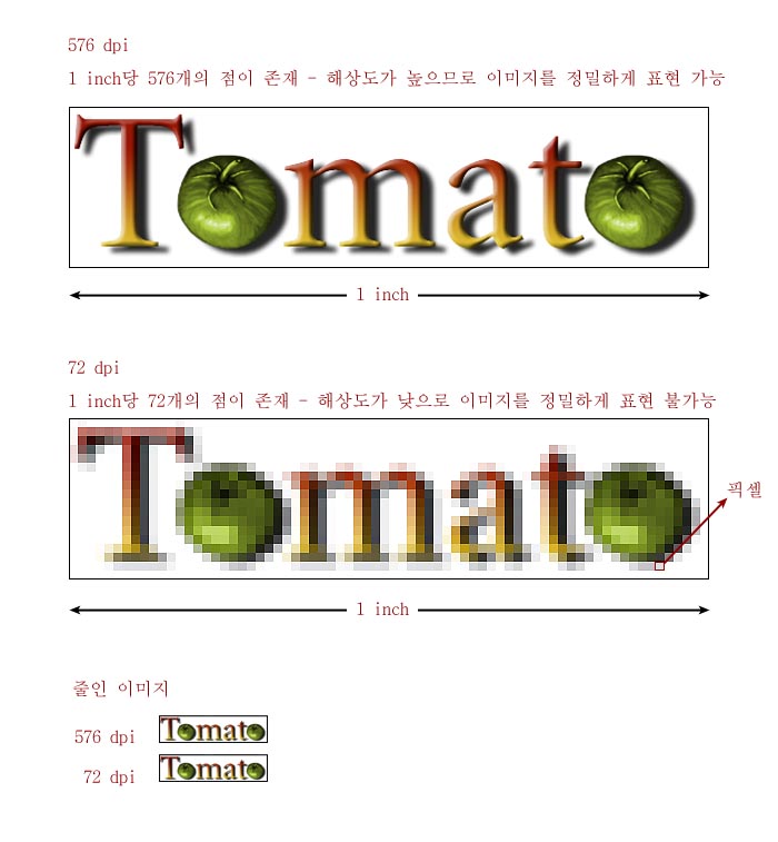

그림에서 보이는 것과 같이 같은 1인치 넓이의 그림이라도
해상도가 낮으면 픽셀의 수가 적어지므로
정밀한 표현이 불가능합니다.
하지만 해상도가 높으면 점의 수가 많아지므로 정밀한 표현이 가능합니다.
그런데 해상도를 많이 높여준다고 해서 무조건 좋은것은 아닙니다.
아래 그림을 보면 그림을 줄여서 보니 해상도가 높은 것과 낮은것의
정밀도가 거의 같은것을 알 수가 있습니다.
왜 그럴까요?
해상도가 높으면 정밀한 표현이 가능하다고 했는데
해상도가 낮은데도 불구하고 높은것과 비교해 정밀도가 떨어지지가 않습니다.
그 이유는 단위길이당 어느정도의 점의 갯수가 넘어서게 되면 더이상
눈으로 확인이 불가능할 뿐더러 인쇄매체나 모니터가 표현할 수 없게 됩니다.
일반적으로 그 한계값은 종이 인쇄의 경우엔 300dpi 모니터의 경우에는 72dpi입니다.
그래서 웹상에 올려진 그림들을 보면 72dpi가 넘지 않습니다.
150dpi로 표현한다고 해서 이미지의 품질이 좋아지는 것이 아니라
용량만 커지기 때문입니다.
